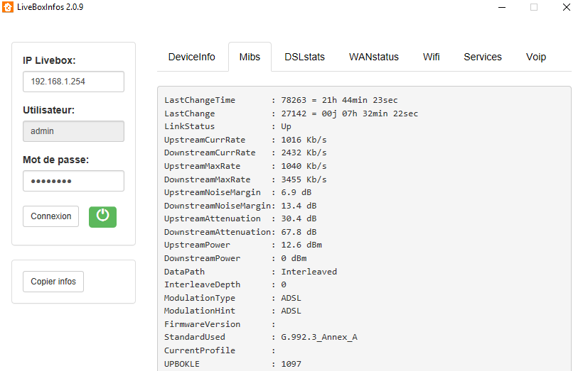

Voici les stats détaillées de ma ligne à cet instant :

Bonjour à tous,
je me retrouve dans la même situation que tout le monde ici, et je ne comprends même pas comment en 2018 Orange et donc Sosh applique encore cette stratégie commerciale catastrophique ! Peu de choses ont changé depuis 2012, date de mon dernier abonnement ADSL Orange. Je vais tenter de faire rapide:
- abonné OVH Telecom (réseau SFR) puis Free depuis 2012
- mode patate activé chez Free: environ 4 Mbps en pente avec vent de dos mais plutôt 3,5
- depuis quelques semaines, mon débit et atténuation faisait le yoyo, et ayant un peu marre de payer 40€ pour ce débit, je tente la boite Sosh à 19,99€: réception et activation rapide, RAS
- test de la Livebox 4: synchro à moins de 2 Mbps !!! je vérifie mon cablage, reboot la Livebox: rien de mieux, et le débit descends même jusqu'à 1 Mbps !!!
- je contacte un conseiller, qui me signale un problème sur la ligne: intervention du technicien aujourd'hui:je retrouve une synchro à 2,1 Mbps
Sauf que 2,1 c'est quasi 50% de débit en moins par rapport aux 3,5 que j'avais chez Free, et pour ceux qui ont un débit aussi pourri, 1,5 Mbps en plus c'est énorme ! Surtout pour plusieurs utilisateurs simultanés ...
Ma ligne peut supporter plus de 3 Mbps (voir capture jointe), alors pourquoi ce bridage volontaire ? Pour "sta iliser" la ligne ? BULL******!
Je compte harceler Sosh jusqu'à ce qu'on m'enlève cette ****** de limite, j'espère qu'un technicien lira mon message et fera quelque chose ...
