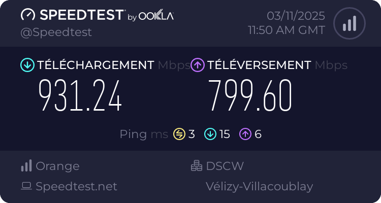

Merci. Effectivement, sur la base du protocole proposé, les débits sont bien ceux annoncés. Les pertes sont donc bien liées au WiFi... Heureusement, même significativement plus bas, ça reste suffisant pour mes usages (streaming et navigation essentiellement).

Bonjour, finalement j' ai testé un autre pc directement branché dans la box sosh et j' ai bien le débit annoncé de 1Gb/s, la perte (énorme) vient de mes clés wi fi obsolètes.
