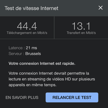

Après le retrait du stabilisateur par un conseiller en novembre 2023, j'ai effectué un test en direct : 44,4 Mbit/s en DL et 13,1 en Upload, ce qui est faible mais correct :

      Le débit de download est revenu à un niveau similaire à celui de toujours (voir impression écran en page 1 qui date de novembre 2023 par exemple).
      Par contre le problème est toujours sur le débit d'upload : certes 0,8 c'est 4 fois supérieur à 0,2 que j'ai pu connaitre, mais c'est aussi 15 fois inférieur à ce que j'avais en novembre.
