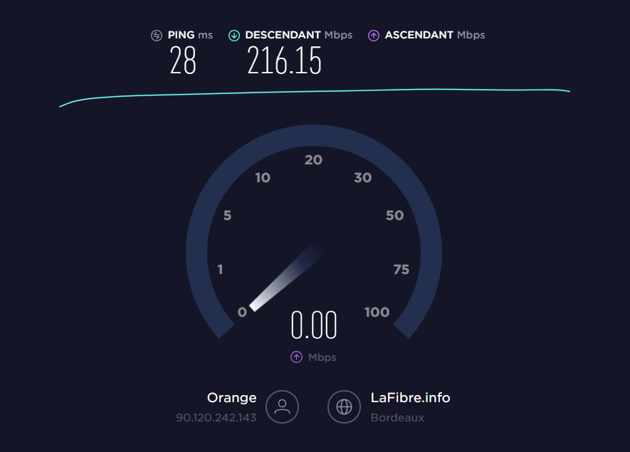

speedtest
Pourtant la vitesse est OK. et le ping a peu près correct (même si j'espérais + 10ms que 30)
(rien que pour avoir ce speedtest, j'ai du rafraichir 4 fois la page, et encore, il s'est arrêté a "upload")

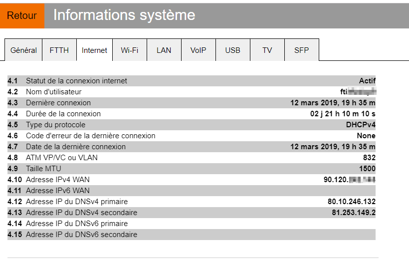

Voilà ce que j'ai testé :
- évidemment débrancher/rebrancher la livebox 10 fois. (je n'ai pas touché au cable optique par contre)
- Plusieurs ordis/téléphones différents
- débrancher rebrancher les cables.
- Changement de DNS automatique sur l'ordi pour mettre manuellement le primaire/secondaire de google ou de cloudflare (1.1.1.1 , 1.0.0.1)
- désactivation IPV6 sur la box et sur l'ordi
- suppression de toute autre connexion que celle utilisée (sur ce pc sous windows 10, en wifi, par exemple, je n'ai laissé activer que le wifi dans les paramètres des cartes réseau)
- désactivation de tout firewall
- passer sur le wifi d'un routeur netgear branché en ethernet sur la livebox
- Le diagnostic a distance sur le site de sosh n'identifie rien ( a part un problème de wifi non en double bande, alors qu'il l'est)
