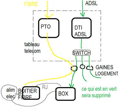

Il y a quand même le boitier auquel la fibre qui vient de la rue est connecté. Et lui je ne vois pas où il pourrait être mis car il faudrait le mettre au dessus des gaines par lesquelles sortira la fibre qui sont sous le tableau électrique (3ème photo) mais il n'y a plus de place dans le tableau électrique (2 premières photos). Qu'en pensez-vous?
Si le technicien n'accepte pas de tirer une fibre jusqu'au mur voulu dans le salon, et si je veux que ma box puisse rester là où elle est, je suis obligé de passer par un ONT (un fourni par Orange ou le TP-link cité plus haut par exemple qui ne coute pas bien cher et semble fonctionner avec les box Orange) et un cable RJ45?

Je ne suis pas installateur mais, logiquement, celui-ci est censé suivre tes souhaits.
Dans mon installation fibre Orange, elle arrive du pallier de l'immeuble (3 étages au dessus en fait), suit les murs du couloir d'entrée et quelques coins pour arriver au fond de mon salon, là où il y a mon ordinateur et la Livebox (Livebox 3, moi aussi) à proximité, là où je la voulais.
