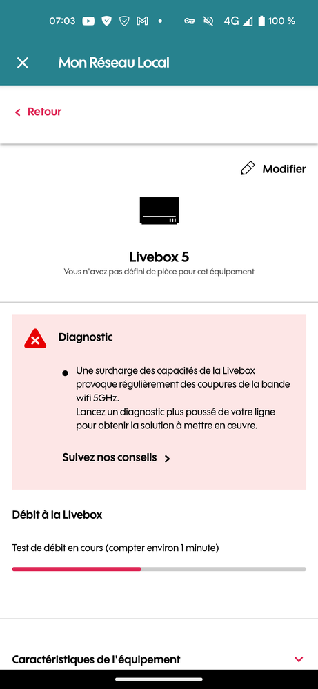

Une surcharge des capacités de la Livebox provoque régulièrement des coupures de la bande wifi 5Hz
J'ai une Livebox 5 et j'ai séparé les réseaux wifi 2.4GHz et 5Ghz afin de maîtriser à quel réseau je me connecte
Régulièrement (presque tous les soirs, mais pas toujours), j'observe une coupure de Wifi : le réseau 5Ghz n'est plus visible alors que le réseau 2.4Ghz ne l'est plus
Je n'ai pas planifié de planning pour le wifi
Dans l'application MySosh, en allant voir dans Carte de vos équipements > Equipements, si je vais sur Livebox 5, je peux voir ce message: Une surcharge des capacités de la Livebox provoque régulièrement des coupures de la bande wifi 5Hz:
Si je lance un diagnostic comme préconisé, alors on m'informe que les performances ne sont pas optimales car le 5GHz n'est pas activé, mais ca, je le sais déjà.

Cependant, je constate que tous vos équipements sont connectés sur la bande de fréquence 5GHZ, ce qui provoque une surcharge de la capacité de La Livebox. Je vous invite à laisser le wifi intelligent définir sur quel réseau vos équipements passent.

- Julien184Sosheur occasionnel
Je trouve cette réponse étonnante. J'ai au maximum 4 équipements connectés en 5GHz
- 2 téléphones android
- 1 tablette android
- 1 amazon Echo, qui est en veille 99% du temps
Le reste est en ethernet
La livebox ne serait donc pas capable de gérer 4 équipements en 5GHz?
