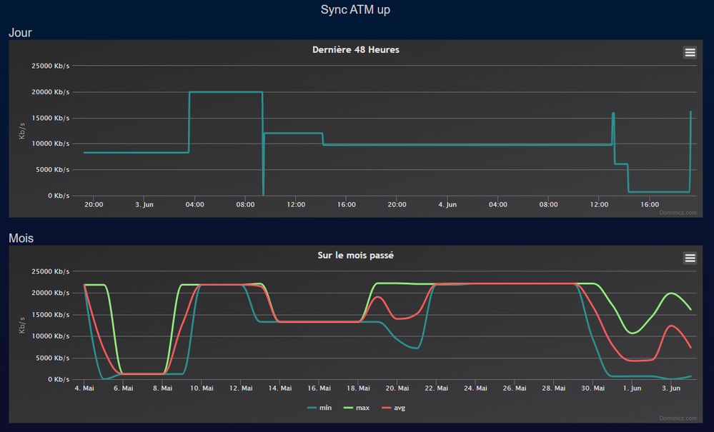

Debit montant fait le yoyo
Depuis quelque temps j'ai des problèmes de débit montant en vdsl avec une livebox 4.
Si le débit descendant reste plutôt stable au alentour de 82Mb, le débit montant fluctue énormément passant de 22 Mb (ce que j’ai normalement) à 600Kb en mini.
La hotline, que j'ai appelé plusieurs fois, me fait rebooter la box mais cela ne règle pas le problème.
L'intalation est propre et rescente, la ligne arrive directement sur la box (juste le cordon rj45 vers rj11) pas de condensateur ni filtre adsl...
Mes courbes de débit :
Si quelqu'un a une idée du problème je suis preneur
