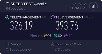

le 31-01-2025 14:33
@leoooooo
Je vous remercie de ce retour malheureusement négatif.
Pourriez-vous réaliser un test de débit via l'application SpeedTest et me communiquer le résultat ?
Je vous remercie par avance.
Max
- Marquer comme nouveau
- Marquer comme favori
- S'abonner
- Sourdine
- S'abonner au fil RSS
- Surligner
- Imprimer
le 31-01-2025 14:40
très bon débit
