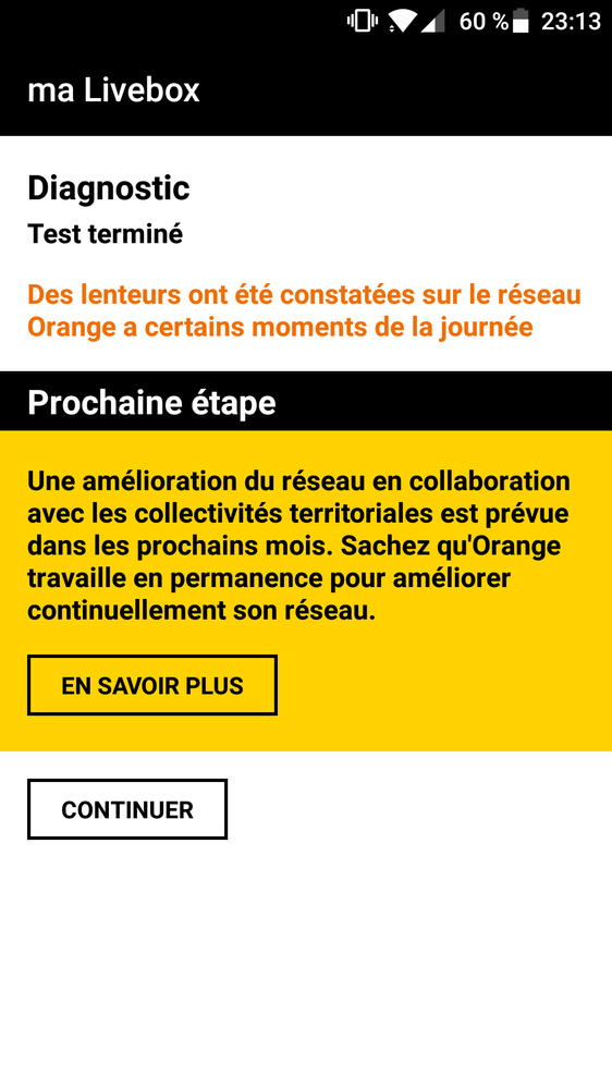

abonné Orange et actuellement raccordé sur ce NRA HD, je fais un petit UP du topic pour savoir si quelqu'un à eu de nouvelles informations concernant 9LP33 Jean Giono au Pian Médoc.
Merci d'avance pour vos réponses.
Cdtl.
Du nouveau pour le Pian, il n'y a plus qu'à attendre et croiser les doigts : IMG_3768.JPG
kingroy
J'ai vu cette information concernant "la mobilisation" haut débit au Pian et plus généralement dans l'agglomeration Médoc Estuaire. Le Pb c'est quenous sommes théoriquement éligibles à des débits très élevés (pour ma part plus de 70m en VDSL alors qu'en pratique ca tourne autour des 1 à 2m le soir et le week end) cependant les lignes ne nous permettent pas d'en bénéficier.
Dans ce cas dans quel situation somme nous catégorisés ? Eligible au très haut débit ou non éligible ! That is the question !
Bref il comme vous le dites il ne reste plus qu'a attendre ......
Non désolé j'ai pas plus d'info à ce sujet. Mais je pense qu'il va falloir etre patient pour avoir un acces internet de qualité au Pian...
