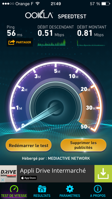

le 20-04-2015 21:59
Bruno,
Est-il possible d'avoir une confirmation de votre part de ce qu'avance le technicien svp ?
Encore de gros probleme d'internet ce soir, mon voisin me remonte également la meme chose : (0,51 MBits/s pour moi et 0.32 MBits/s chez lui qui est chez Orange).
