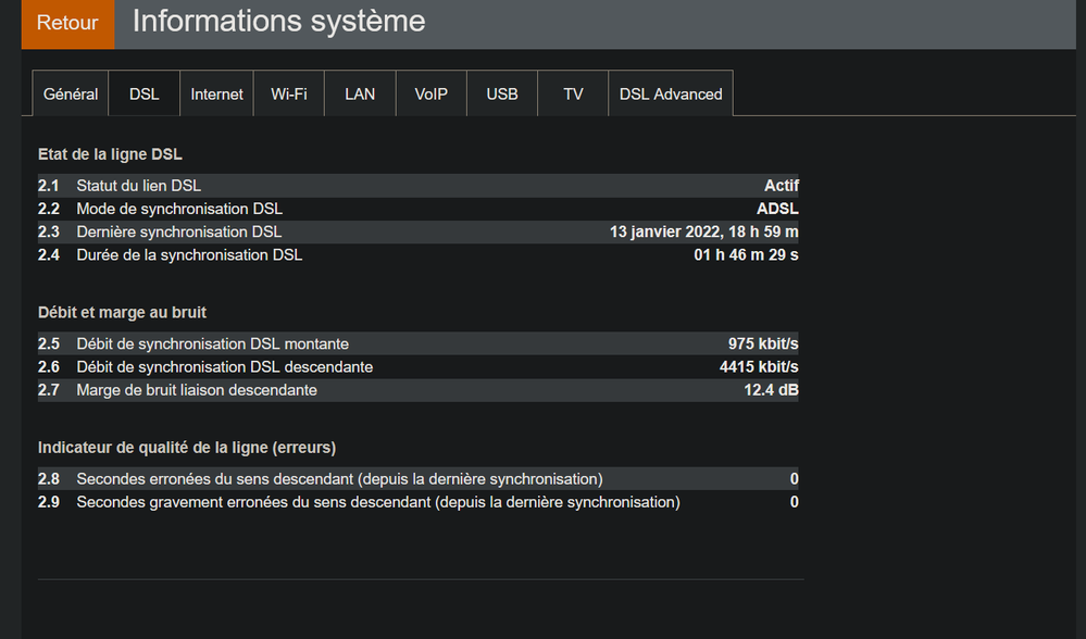

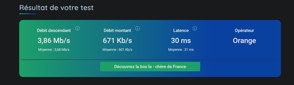

Je vais me contenter de poster ceci et de laisser tout a chacun tirer les conclusions de cette histoire (le speed test est en wifi)
Voila une bonne raison pour recabler le reseau tel de la maison en RJ45
Merci encore à @Stav_B et au support ...
Bisous SOSH, et sans rancunes

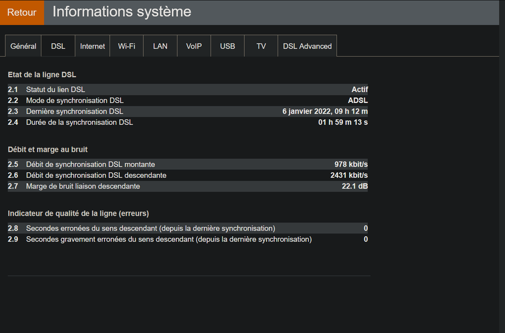

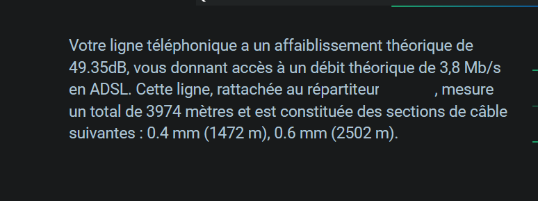

Kaoklai
Bonjour @Stav_B
Les carateristique de la ligne sont en suivant : 2,4Mb coté livebox et 3,8Mb sur degrouptest soit une difference assez conséquente de plus de 50%
C'est ce qui me fait penser qu'il s'agit plus d'un bridage que d'une contrainte technique
Merci pour votre réponse
Les débits indiqués sur degrouptest sont théoriques (basés sur la distance au dslam), et peuvent être influencés par la qualité de la ligne au plus près de chez vous, voire chez vous (entre le poteau et la box).

Stav_B
Aspirant Top contributeur
@Kaoklai ,
tu as effectivement une marge de bruit tres élevée (22 au lieu de 7 ou 8), ce qui veut dire que tu pourrais avoir un meilleur débit .
par contre , tu as une synchronisation qui date de ce matin 9h12 , que c'est-il passé à cette heure ?
surveille maintenant , si ta synchro tient ou si tu as des resynchronisations régulirement , ce qui indiquerait que ta ligne est instable  ... une ligne stable peut garder une synchro pendant plus d'un mois  ... (hors coupure box bien sur ) .
si ta synchro tient , ta ligne remontera automatiquement à un débit supérieur dans quelque temps ...
