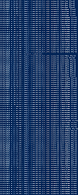

Il me semble d'avoir un problème de ma ligne ADSL. Je suis déjà en contact avec le "support" Sosh, et j'ai échangé ma livebox il y a 12 jours.
On expérience de la lenteur générale, une latency élévé, et même des coupures de connection pendant dés fois plus qu'une minute.
A vos avis, est-ce que les erreurs suivantes indiquent un souci de la ligne ? Car le "support" Sosh continue à me dire qu'il n'y a pas de problème.
Aussi, le débit montante me semble très faible.
Merci d'avance

Voici un exemple d'un comportement "typique" depuis plusieurs semaines:
Je suis directement branché sur la LiveBox.

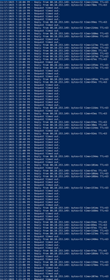

Et dans mon cas, on ne parle plus de "petites coupures". Avez-vous consulté mon capture d'écran ? J'ai un ping de plusieurs centaines en moyenne ? Essayez de jouer des jeux vidéo en ligne avec cela... Difficile ! Je me trompe ?

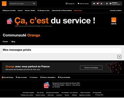

FranckV_ Merci pour votre aide. Votre lien m'emmene à l'endroit suivant:
Quel est la suite svp ?
P.S.: J'ai déjà effacé mes cookies et je me suis logger de nouveau.
Update: Il manquait un nom d'utilisateur pour créer mon profile. Malheureusement aucune indication de cette étape manquante dans mon browser du PC, sur le browser de mon téléphone portable ç'a bien marché. Je viens de vous envoyer les détails demandés.

Je vous confirme que les lenteurs et déconnexions persistent. CPL débranché depuis ce matin, et ping d'une machine directement branché sur la Livebox:Voici la situation des cinq minutes passées. C'est souvent comme ca, surtout pendant les heures pleines (comme le soir). La nuit, très peu à zéro problèmes (j'ai observé ma ligne de proche depuis une semaine maintenant).

Alors j'ai continué mes tests, et à mon avis les problèmes ne sont pas lié à une machine spécifique, mais à n'importe quel machine/appareil.
Finalement, je pense que c'est lié à mon débit montant qui est extrêmement faible:Chaque "operation" sur internet, va quasiment saturée mon debit montant, et dont creer des latences. Aussi, dans le passé j'avais un débit montant 5 à 6 fois supérieur que le débit montant actuel.
Qu'est-ce que vous en pensez ?
C'est normal un debit montant de 600 kbps ?
Est-ce que le DLM est-il tjr en place?
Pour info: J'ai déconnecté toutes les équipements dans mon foyer, y compris mes AP Ubiquiti. Il reste qu'un seul PC branché en filaire sur la LiveBox, et j'ai tjr les mêmes symptômes une fois que mon débit montant est saturé (pas très compliqué à max 600 kpbs...). J'arrive vraiment à reproduire le problème d'une manière fiable. - fredo40
