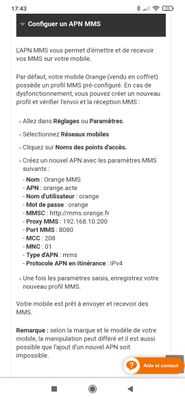

J’ai connu le même problème, à savoir je ne recevais pas certains SMS, mais d’autres parfaitement, en particulier je ne recevais pas ceux avec un code pour confirmer une opération, comme recevoir une lettre recommandée ou de ma banque pour confirmer un paiement. Le problème est apparu en juin, quand je suis revenue chez SOSH et en même temps, j’ai repris mon ancien portable un Xiaomi à la place de mon Motorola, dont je n’étais pas satisfaite. Je ne savais pas si le problème venait du portable ou de l’opérateur, mais celui-ci m’a fait faire des essais de changement de portable et aussi désactiver les chats RCS dans mon application messages, tout cela sans résultat probant.
Il y a quelques jours, je me suis souvenue que lors de l’achat de mon portable, j’avais fait une manipulation dans les « paramètres », puis « cartes SIM et réseaux mobiles », clic sur la carte, puis « nom des points d’accès », puis en bas « nouvel APN », que j’ai configuré comme indiqué dans l’image jointe.
Depuis, tout est redevenu normal et je reçois à nouveau tous mes SMS

michdemo
Oui, depuis que j'ai configuré un nouvel APN sur mon téléphone Xiaomi (comme indiqué sur la photo), je reçois à nouveau tous les SMS que je ne recevais plus, de ma banque et aussi de ma caisse de retraite ou pour valider un achat par exemple. De mai à septembre, je n'en recevais aucun.
