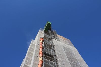

Mon domicile dépend de l’émetteur situé dans le clocher de Viarmes (environ 900 m).
Le clocher est en réparation. Un énorme échafaudage métallique l'entoure complètement (voir photos).
Avant, pour la téléphonie aucun problème depuis mon domicile.

Et pas de solution (sauf passé par appels WIFI mais impossible avec mon téléphone !). Or il est évident que cette "anomalie de pénétration" provient d'un affaiblissement du réseau non pas du à l'émetteur en soi mais aux travaux réalisés sur le bâtiment qui l’accueil (peut-être un effet cage de Faraday du à l'échafaudage mais ce n'est pas à moi de m'en assurer).
