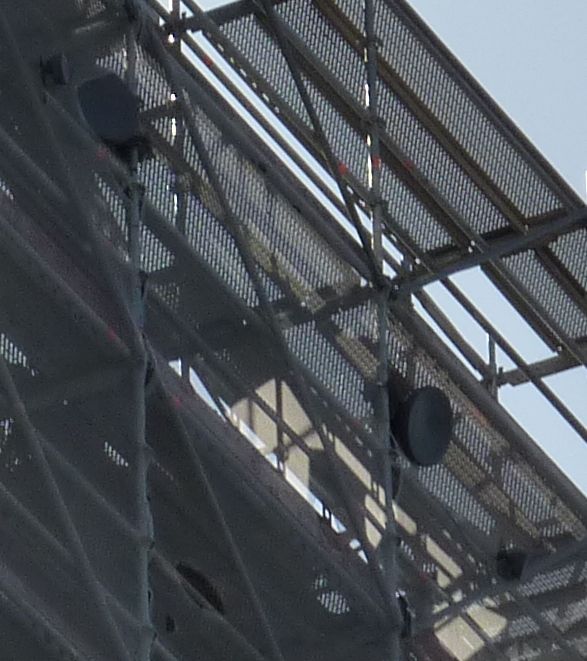

En repassant devant le clocher j'ai noté quelque chose de surprenant.
Ce clocher qui n'abrite à ma connaissance que les émetteurs orange s'est vu ajouter des antennes à l'extérieur de l'échafaudage...(voir photos)
Type communications, 2 petites et 2 grandes, orientées nord-est et nord-ouest ...
Bizarre que le SAV Orange si performant ne soit pas au courant... et affirme qu'il n'y a aucun travaux sur cet émetteur...!!!
J'ai fait le tour du clocher.
Ce que je constate c'est qu'il n'y a aucune antenne orientée vers l'Est et notamment vers mon domicile situé plein Est (90°).
Je ne suis pas professionnel et ne peux affirmer le but de ces antennes... Si quelqu'un à une idée précise.
Toutefois cela semble bien confirmer que la dégradation du réseau soit liée aux échafaudages et que des solutions temporaires ont été mises en place mais uniquement vers le nord, correspondant principalement au centre de Viarmes et à la partie la plus fréquentée.
Encore une fois, même si ces travaux sont indépendants de Orange, la moindre des choses serait de les reconnaître auprès des clients concernés et d'essayer d'informer d'une date de retour à la normale.
Pouvoir téléphoner et recevoir des appels et le moindre qu'on puisse demander à un opérateur historique...
Cela me fait ne pas regretter d'avoir demander le transfert d'une ligne vers SFR.
Suivant les résultats, en local et ailleurs, les autres suivront probablement.
Ces antennes sont des faisceaux hertziens, destinés aux échanges entre relais et non à ceux entre le relai et le mobile.
Ils émettent sur des fréquences très élevées et de façon très directionnelle, et ne tolèrent pas les obstacles.
Cela prouve donc que le relai est toujours allumé, au moins une partie du temps.
Orange a mis cela temporairement pour compenser les effets de l'échafaudage.

Je ne doute pas que les émetteurs du clocher fonctionne en permanence. Mais de façon dégradée (puissance, débit, orientation...?) entraînant des dysfonctions sur certaines fréquences ou technologies (3G).
Mais encore merci pour le renseignement du technicien, ce qui "éclaircit" un peu le dossier sur la position de Orange au sujet de ces travaux.
Les antennes "non FH" sont beaucoup moins directionnelles (elles couvrent typiquement un arc de 120°) et leurs fréquences sont beaucoup moins impactées par l'échafaudage (les FH sont entre 11 et 38GHz de mémoire alors qu'en 4G on est entre 0,7 et 2,6).
Orange doit donc considérer que le relai fonctionne quasi normalement, et ça doit bien être le cas, sauf exceptions.

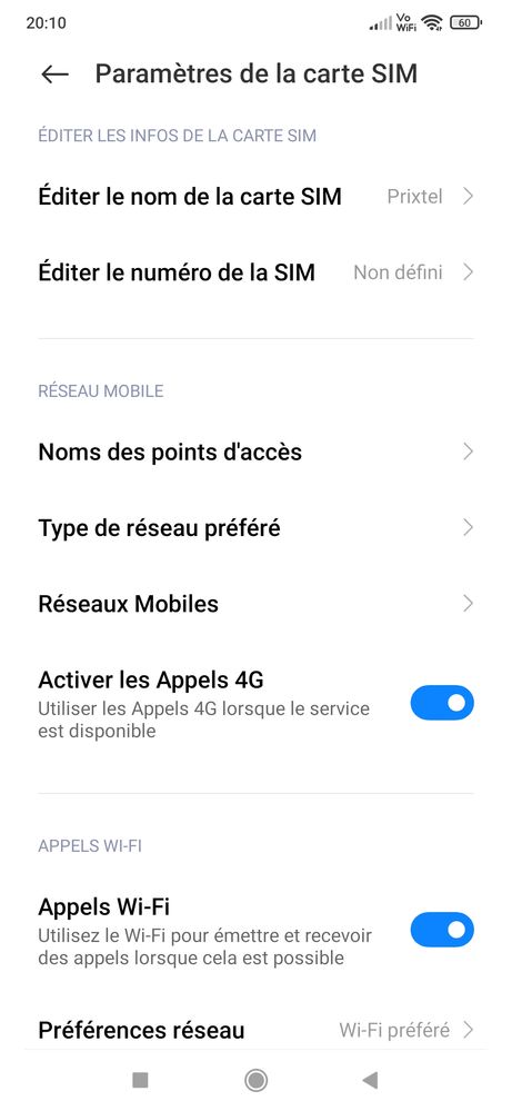

Grosse surprise avec le nouvel abonnement Prixtel/SFR : la fonction "VolTE -Wifi" fonctionne avec le Redmi 8 Pro et le 9S (voir photo ci-dessous) alors que cela ne fonctionnait pas avec ORANGE !!!
Chantoine, comme je le disais plus haut, j'avais bien lu la compatibilité théorique de ces téléphones avec ces services : est ce que cela confirme les restrictions importantes d'Orange sur les téléphones compatibles ?
(les menus "Activer les Appels 4G" et "Appel Wi-fi" "Préférences réseau" n'apparaissent pas avec la puce Orange).
