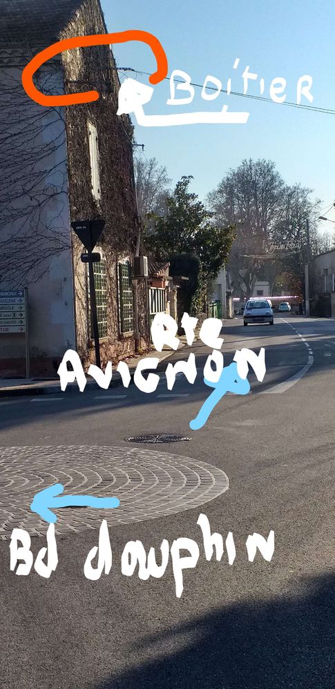

Ce que j'appelle poteau est un genre d'equerre accrochée à la façade d'une maison à l'angle du boulevard dauphin et de la route d'Avignon à Cabannes(13440).
Cele-ci est accesssible depuis la rue avec une nacelle. Comme actuellement il fait nuit j'irais prendre des photos demain en essayant de trouver un n° pour ce "poteau" et je vous les enverrais

le 03-12-2019 16:27
bonjour
le boitier est fixe sur la facade de la maison située au 6 rte d'avignon 13440 cabannes.
j'espere que mes photos et mes commentaires vous aideront.
y'aurait il la possibilité aussi de faire verifier le cable qui va de ma prise dti jusqu'au boitier car j'habite là depuis 2004 et c'est toujours le meme cable d'origine.
certes il y a ce boitier mais j'ai ce probleme depuis + de 1 an et avec les autres interventions des techniciens c'est le 1 er qui remarque cette absence
