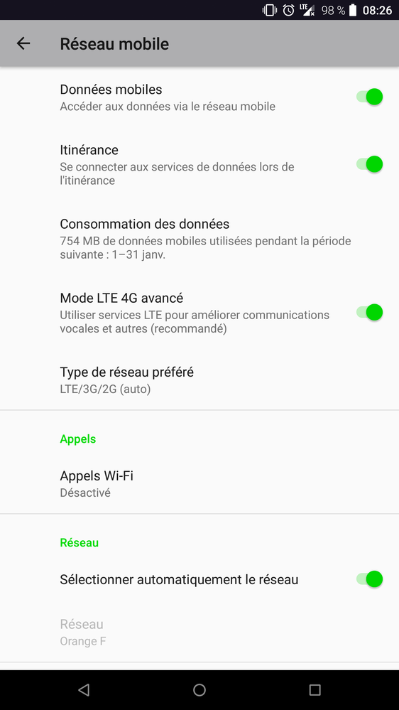

Je suis client sosh depuis quelques années et je viens d'acquérir un razer phone 2 !
Malheureusement en mettant mon ancienne SIM dans le téléphone, il n'arrive pas à se connecter au réseau, particulièrement pour ce qui nécessite de la data.
Après quelques recherches, j'ai compris qu'il y a apparemment un problème de configuration de l'APN dans ces téléphones, j'ai donc tenté quelques manip' trouvées sur ce forum mais rien n'y fait :(
Voici ma configuration actuelle de réseau, comme vous pouvez le voir le téléphone détecte le LTE mais n'arrive pas à se connecter :
Merci d'avance!

Merci de votre message, le problème est qu'Orange Internet est grisé intégralement dans ses paramètres et n'est pas l'APN sélectionnédans la liste (c'est orange world)
J'avais essayé cette config dans orange world mais sans effet
Dois-je supprimer et recréer un nouveau 'Orange Internet' ?
Merci d'avance

Comme je le disais, les paramètres sont grisés et je ne peux les modifier ni supprimer la liste Orange Internet.
J'ai essayé d'en créer une seconde, comme vous pouvez le voir, avec les paramètres du liens.
Si 'LTE' s'affiche désormais sans la petite croix en haut à droite de mon écran, je n'ai toujours pas de réseau :/
