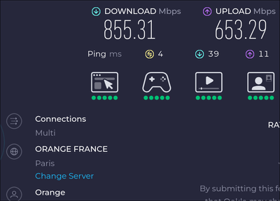

Bien utiliser une application dédiée (Speedtest en a une), pas le navigateur web...
anonyme2398
Sur fast.com (cf ci-dessous) c'est un peu mieux que sur le site Orange, mais on est encore à la moitié des 1Gbit/sec.
Que donne le débit mesuré via l'application Speedtest (pas via un navigateur) ?

je constate que la Livebox indique que le débit est maintenant celui ci-dessous
MAIS en mesurant en Ethernet directement branché sur la box, le débit constaté n'est que celui ci-dessous
Soit le même débit que j'avais avant, et toujours eu, à savoir 400Mbit symétrique.
Quand aurais-je *réellement* le débit 1Gbit ?
