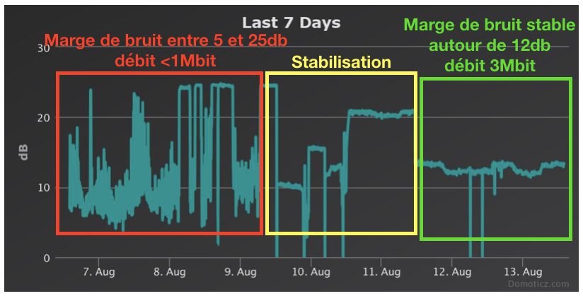

Sans aucune changement sur mon istallation téléphonique depuis des années je constate que ma matge de bruit fluctue de façon abérente de plus de 25 dB comme vous pouvez le voir sur les relevés que j'ai effectué
Et donc je me retrouve avec un débit lamentable de 1Mbit avec des déconnexions fréquentes.
J'avais déja eu ce genre de problème et le technicien à l'époque avait découvert que le cable dans la rue commencait à etre sectionné a cause des branches qui le faisait bouger et aussi que le boitier en haut du poteau était rempli de fourmi. Il avait remplacé le bout de cable et mis de l'anti fourmi et mon débit était revenu a la normale.
Comment faire pour faire intervenir un technicien sur la ligne extérieure?

Votre intervention semblait avoir eu une influence sur la qualité de ma ligne qui était redevenue acceptable.
La marge de bruit avait cessée de fluctuer et j'avais retouvé un débit de 3Mbit.
Mais depuis hier suite à de violents orages dans ma region c'est de nouveau catastrophique:
marge de bruit variant entre 0 et 30 dB ,débit < 1Mbit et de nombreuses déconnections:
Pouvez vous régler cela svp?
