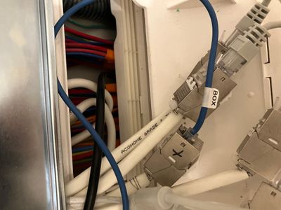

peux-tu faire une photo de ton coffret électrique , avec le DTI et les départs Rj45 ?
bopze16
Voilà quelques photos de mon coffret actuellement… si ça peut t’aider à comprendre ma situation
bonjour @bopze16 ,
"Quand je déplace ma box au niveau de la prise DTI, la box reçoit bien le réseau internet mais impossible de la diffuser dans les RJ45 "
les cables semblent être de l'ethernet  ... 'acohome grade 2 ou 3'  , je n'arrive pas à lire plus , mais cela semble ok .
pour raccorder la box à ce coffret :
tu déconnectes 'la pieuvre'   (le cable multi branches qui est connecté au départs RJ45) et le cable bleu (marqué box)
tu branches ta box sur la prise TEST du DTI .
tu connectes les sorties de la box aux départs des RJ45 par des cables ethernet  ( à la place de la pieuvre et du cable bleu ).
la box a 4 sorties , si tu n'en as pas assez il faut rajouter un switch sur une des sorties afin d'avoir plus de sorties . un  switch de ce genre : Switches 5 ports : Gigabit, PoE et bien plus encore | NETGEAR
