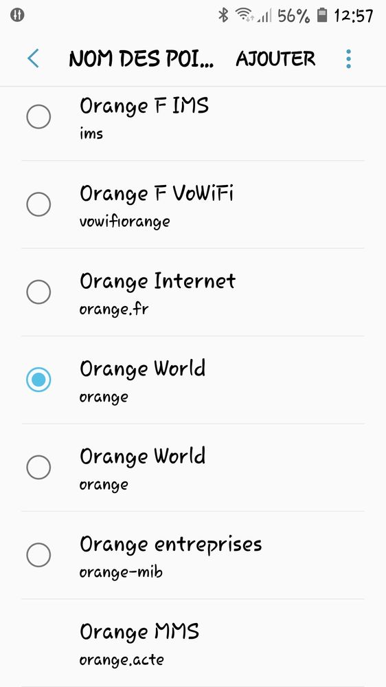

Pouvez-vous nous envoyer une copie d'écran de ce que vous trouvez dans les paramètres de votre mobile au niveau des Nom des Points d'Accès ?
Par message privé si vous préférez :

voilà !

Merci @rb23,
Si vous sélectionnez les 3 points en haut à droite, vous devriez avoir Rétablir/ Réinitialiser les paramètres APN.
Pouvez-vous effectuer cette démarche, avant de tester l'envoi d'un MMS vers votre propre numéro (auto-envoi), svp ?
J'attends votre retour.

fait, est ça fonctionne , j'envoie et reçois correctement les mms.
merci Sabrina et les autres pour l'aide.
la dernière capture d'écran après maj.
