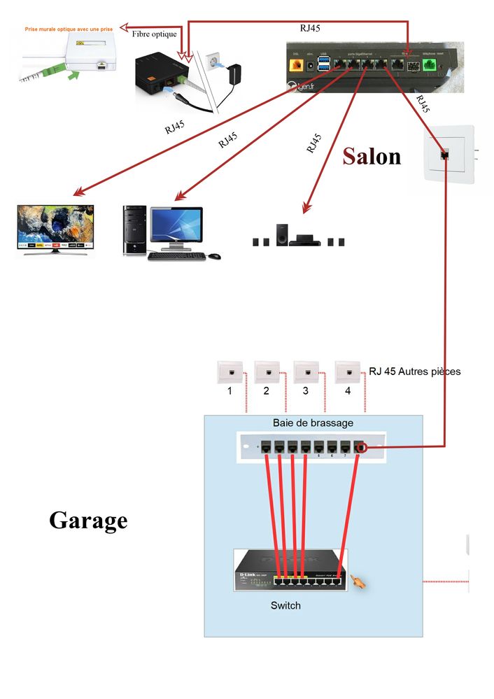

Bonjour, prochainement de retour chez Orange/Sosh pour bénéficier de la fibre, je m'interroge sur la meilleure façon de brancher la box afin de dispatcher l'internet dans les pièces de la maison sachant que je n'ai pas l'envie ni la possibilité de mettre la box dans le garage.
Je suis actuellement en VDSL chez Free et je suis branché comme ça:
Pour la livebox Fibre j’hésite entre le boitier d'arrivée fibre dans le garage et CPL dans le salon
ou avec boitier d'arrivée de la fibre dans le salon et un switch dans le garage
J'espère être clair dans mes interrogations.
Eric

-branchement actuel avec Freebox
https://www.casimages.com/i/180829095021250132.jpg.html][img]https://nsa39.casimages.com/img/2018/08...
-faire installer le boitier d'arrivée fibre dans le garage et CPL dans le salon
https://www.casimages.com/i/180829095018756863.jpg.html][img]https://nsa39.casimages.com/img/2018/08...
-faire installer le boitier d'arrivée de la fibre dans le salon et un switch dans le garage
https://www.casimages.com/i/180829095017658982.jpg.html][img]https://nsa39.casimages.com/img/2018/08...
Eric

La baie de brassage n'est pas raccordé au RJ45 de la maison?
ecflolou
la baie de brassage dessert les rj45 de la maison, aujourd'hui, ça part du boitier DTI vers la baie de brassage (prise salon) puis de la prise murale du salon vers la box.
De la box je dessers mes péripheriques ainsi que le CPL pour les autres pièces à l'étage.
Je vais donc opter pour la solution du PTO dans le salon ensuite de la box je repartirais vers la baie de brassage via la prise murale du salon. le switch dans le garage me permettra d'alimenter les autres RJ45 de la baie....
Eric
sam-v-60
Ancien Top contributeur
oui c'est bien.
On peut aussi faire en sorte de laisse la box dans le garage et ajouter un switch wiffi dans e salon. De cette façon la box distribue plus directement
