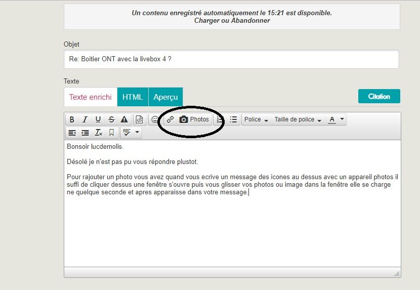

Bonjour merci pour cette reponse rapide. mon boitier resemble aux 3 eme mais je n arrive pas a mettre la photo dans le message. comment met on la photo dans un message ?

Pour rajouter une photo vous avez quand vous écrivez un message des icones au-dessus avec un appareil photos il suffit de cliquer dessus une fenêtre s'ouvre puis vous glisser vos photos ou image dans la fenêtre elle se charge ne quelque seconde et après apparaisse dans votre message.
