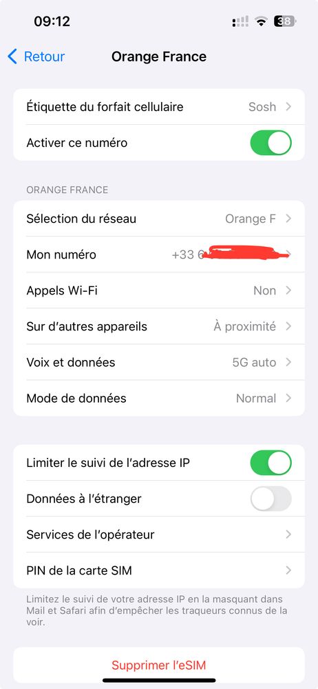

ma ligne sosh vient de s'activer. J'ai pris une eSIM. j'ai de la connexion internet en 4G, je peux téléphoner, mais j'ai un soucis de SMS : je n'arrive plus à envoyer de SMS, mais les iMessages fonctionnent. Dans Réglages > Données cellulaires, je vois que j'ai toujours le numéro temporaire qui s'affiche, et non pas celui que je devais faire porter. j'ai deja redémarré le téléphone. Mais si je passe un coup de fil vers un téléphone, alors j'ai bien mon numéro historique qui s'affiche.
Question : est ce que mon ancien numéro va remplacer le numéro temporaire dans les réglages automatiquement, ou est ce que je dois faire quelque chose ?

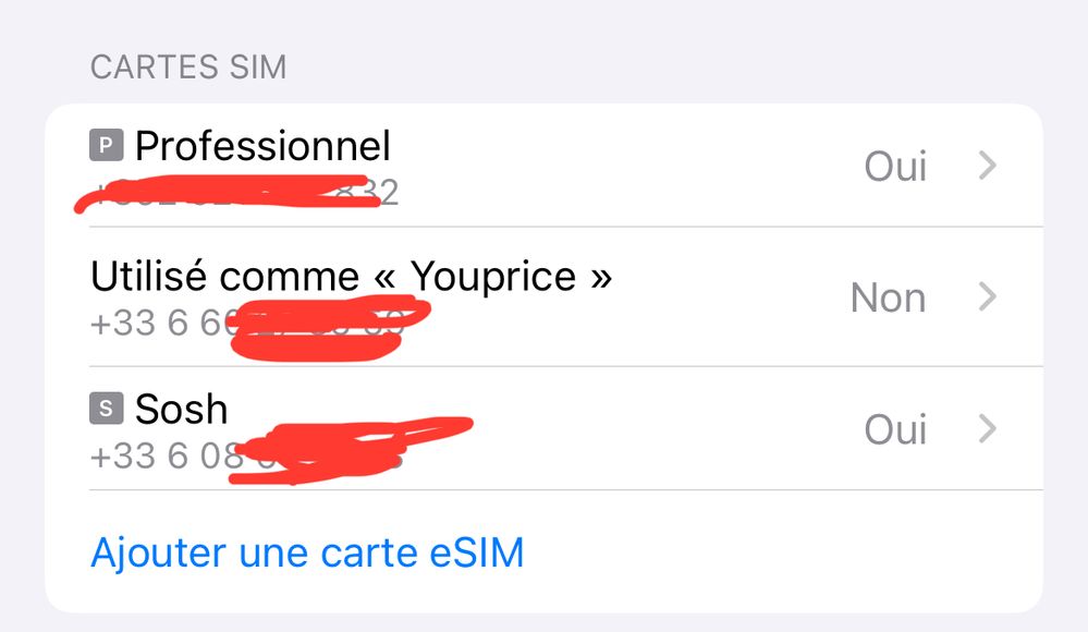

je suis toujours en galère. sur mon iPhone, je vois 3 SIM. la professionnelle, pas de soucis. la youprice qui affiche mon numéro original qui devait être porté chez sosh, et enfin la carte sosh qui affiche toujours le numéro temporaire.
J'ai la possibilité de supprimer la carte youprice, mais cela m'indique que le numéro ne sera plus associé à mon téléphone, or le numéro affiché, c'est bien le mien ! j'ai pas envie de tout casser:
Et sur la carte Sosh, il me semble que j'ai la main pour modifier manuellement le numéro, mais je ne sais pas si c'est risqué de le modifier.
A votre avis, dans quel ordre est ce que je dois faire quelles opérations pour me débarrasser de la carte youprice et avoir le bon numéro sur la carte Sosh.
Je précise que lorsque je passe un appel, donc forcément par la carte Sosh car youprice est coupée, alors mes appels passe bien par le bon numéro, et pas par le temporaire. Donc les infos affichées par les 2 cartes SIM m'ont l'air incorrect.

bensosh1
j’ai pu supprimer l’esim youprice sans soucis. Par contre le numero de l‘Esim sosh n’est pas modifiable on dirait. Mon iphone me laisse saisir un nouveau numéro, mais l’enregistrement ne passe pas

bensosh1
Le temporaire
de meme que sous reglages / données cellulaires / carte sim / mon numéro

bensosh1
Il y a du mieux. Le numéro temporaire a bien disparu. Mais j’ai toujours le message ci-dessous qui m’inquiète.
