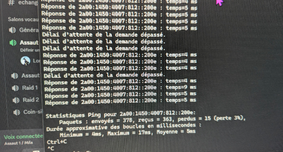

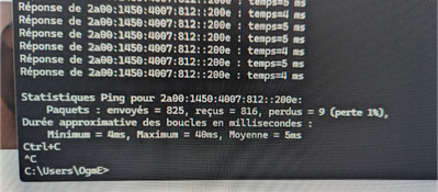

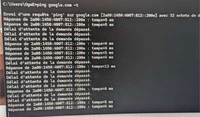

Nico772
Voici en attendant le tracert quelques exemples de ping durant des sessions de jeux.
Ces tests sont fait su mon réseau local.
Je ferai de même depuis un pc connecté directement sur la livebox ce soir.
