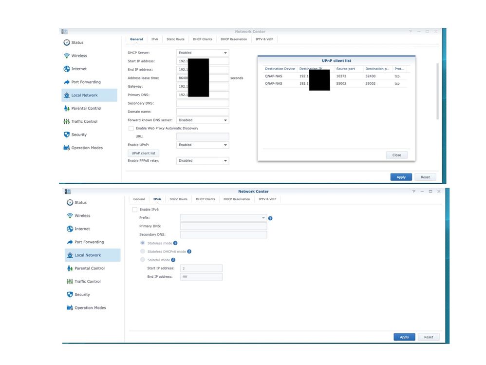

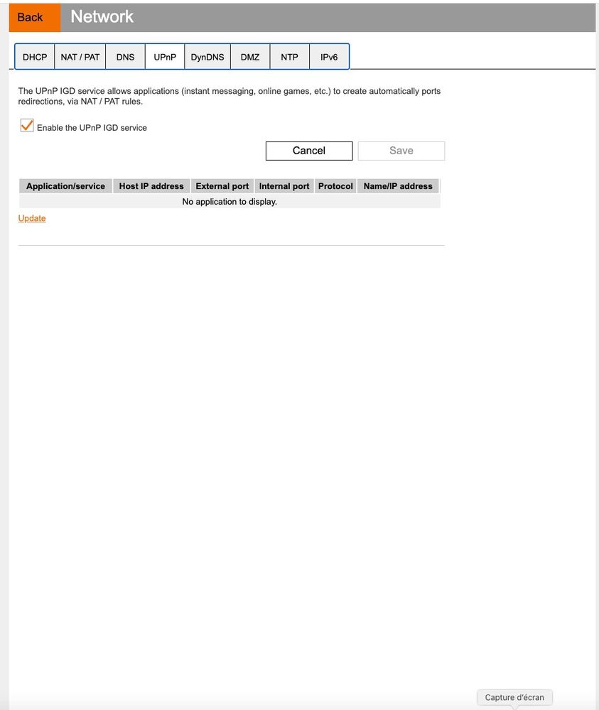

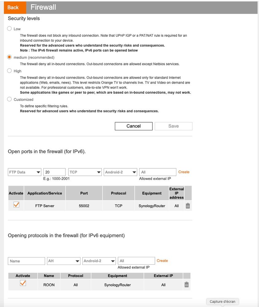

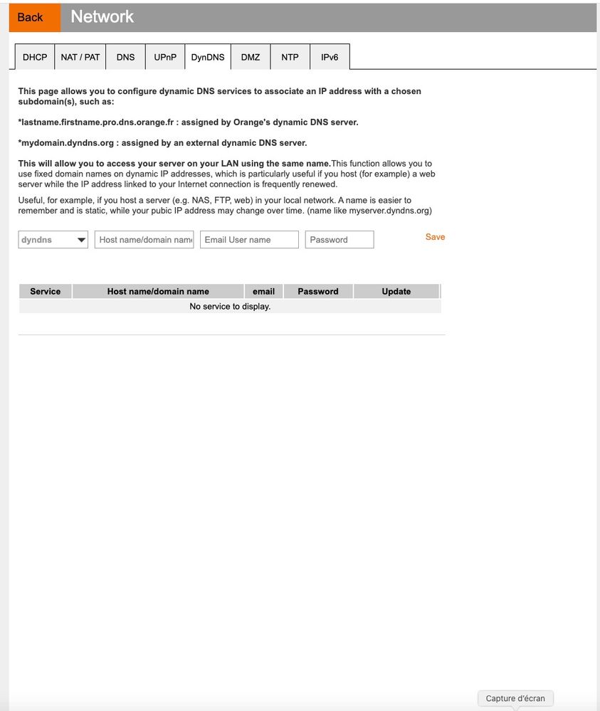

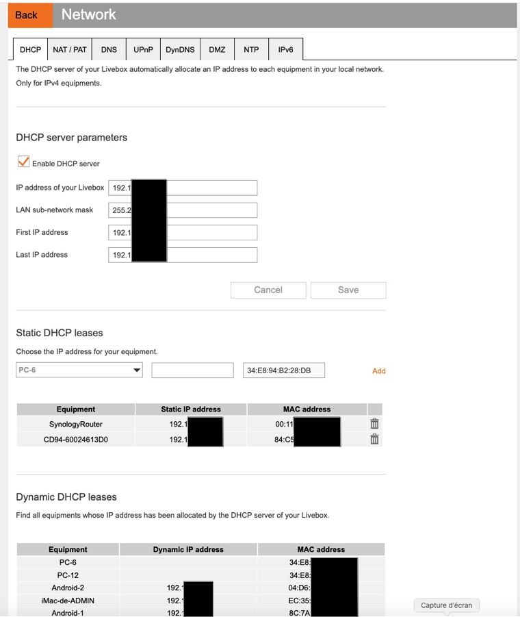

Quand tu dis que le NAT est activé d'office et qu'il faut configurer les ports sur la box, est ce que le paramétrage ci-dessous te parait correct ??
Je ne sais pas notamment s'il faut renseigner l'adresse IP de mon serveur NAS dans les baux statiques ou bien celle du routeur synology suffit ??
Quoiqu'il en soit, cette adresse IP de mon serveur NAS ne rentre pas dans les plages acceptées. Si j'essaye de la renseigner, j'obtiens le message suivant : "adresse IP en dehors de la plage d'IP configurée pour le serveur DHC"
Encore merci 🙏
INTERNET BOX 1OK.jpgINTERNET BOX2.jpgINTERNET BOX 3OK.jpgINTERNET BOX4.jpgINTERNET BOX5.jpgCapture d’écran 2022-10-19 à 10.21.32.jpgINTERNET BOX7.jpgINTERNET BOX8.jpg

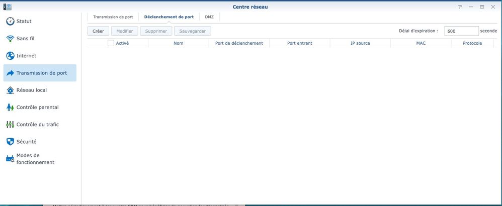

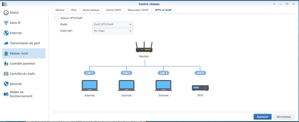

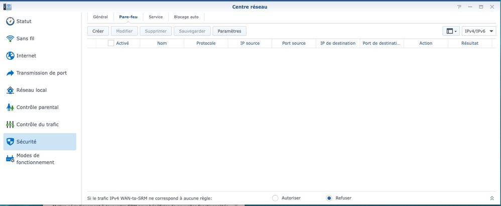

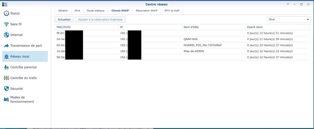

CONFIGURATION DE MON ROUTEUR SYNOLOGY RELIANT MON NAS A LA BOX
SYNOLOGY1OK.jpgSYNOLOGY1BIS.JPGSYNOLOGY 2OK.jpgSYNOLOGY 2BISOK.JPGSYNOLOGY 2TEROK.jpgSYNOLOGY 2QUINT.jpgSYNOLOGY 2QUAR.jpgSYNOLOGY 3.jpg

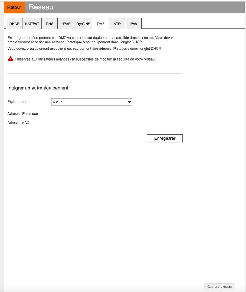

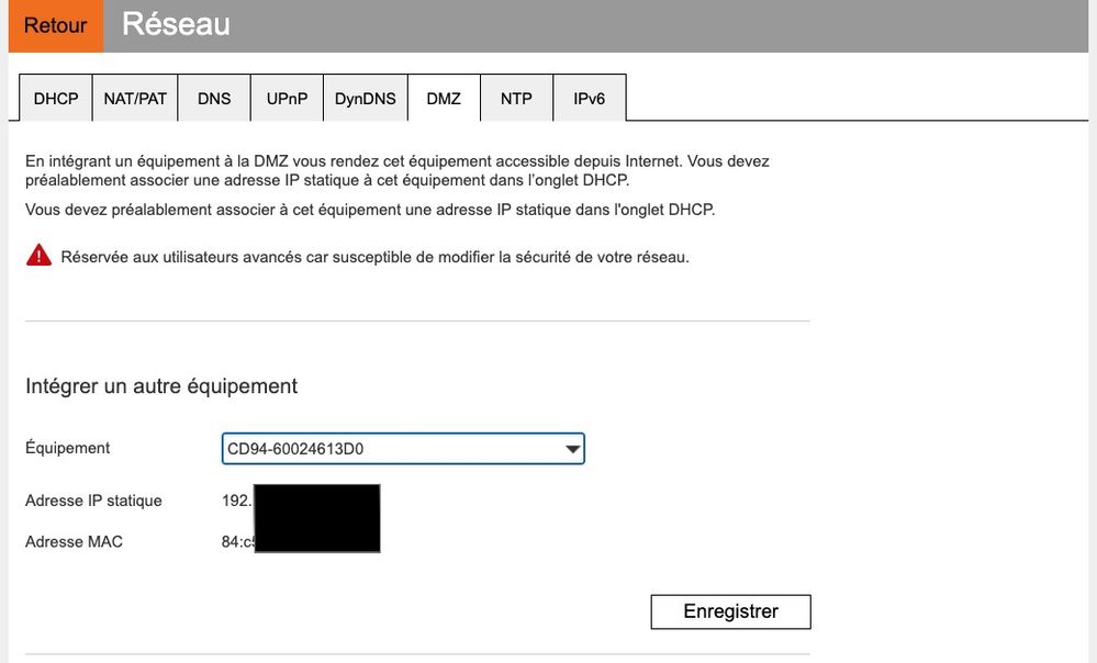

Je me demande s'il ne faut pas mettre ton NAS dans la DMZ (onglet correspondant) pour que son port natté soit accessible de l'extérieur.
Alex66U
J'ai testé les configs suivantes sans succès 😪 (cf. captures ci-dessous):
1) ajout du NAS dans l'onglet DMZ de la live box + activation de la DMZ dans l'onglet de transmission de port du routeur Synology (avec adresse du NAS comme adresse DMZ Host IP)
2) ajout du routeur synology dans l'onglet DMZ de la live box + activation de la DMZ dans l'onglet de transmission de port du routeur Synology (avec adresse du NAS comme adresse DMZ Host IP)
Ai également testé les combinaisons sans DMZ
En revanche, je n'ai pas rebooté la live box à chaque fois
De plus, ROON m'avait indiqué lorsque j'avais essayé cette configuration : "désactiver la règle DMZ que vous avez définie dans les captures d'écran ci-dessus, car elle n'est probablement pas nécessaire pour le transfert de port avec ARC et peut empêcher votre routeur de filtrer les demandes entrantes indésirables. Il s'agit d'un risque de sécurité que vous n'avez pas besoin de prendre."
Merci encore pour ton aide précieuse 🙏
LIVEBOX - SYNOLOGY ROUTEUR DANS DMZLIVEBOX - SYNOLOGY ROUTEUR DANS DMZLIVEBOX - NAS DANS DMZLIVEBOX - NAS DANS DMZSYNOLOGY ROUTEUR - NAS DANS DMZSYNOLOGY ROUTEUR - NAS DANS DMZ
