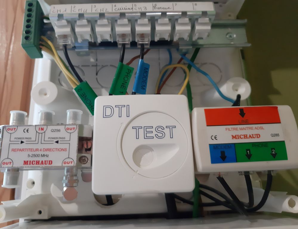

Je t'envoie la photo de l'installation.
Le câbleADSL est étiquetté Bleu et démarre en dessous du filtre.
Le tecnicien Orange a branché le câble sur le DTI et mis le filtre maître Adsl.

Stav_B
Aspirant Top contributeur
@Zoé22 ,
pas jojo ...
. tu n'as pas d'ancienne ligne fixe RTC (ancienne ligne fixe) ? , tu n'as sans doute qu'un abonnement ADSL ? ==> si c'est le cas , le filtre ne sert à rien !!!
. le cable sortant du DTI et qui rentre actuellement en 'line' du filtre  doit aller directement sur l'entrée RJ déservant la pièce ou se trouve ta BOX .
. les fiches phone1 et phone 2 , tu les débranches , elles ne servent que si tu avais une ligne fixe RTC en plus de ton ADSL .
. débranche également le fil 'modem' .(qui vient du filtre )
== on ne voit pas bien les connecteur RJ , c'est bien du RJ45 ? pas du RJ11 ?

@Zoé22  ,
tel qu'est ton branchement actuellement , tu devrais avoir la CH3 d'alimenté .
Une autre solution , pour éliminer le doute sur les cables , c'est de brancher un cable RJ45 sur la prise TEST du DTI et le racorder au départ RJ de la pièce ou se trouve ta BOX .
Si ceci ne fonctionne pas , il faut regarder la prise RJ45 dans la pièce d'arrivée.

Après bien des péripéties, nous avons vérifié toutes les fiches 1 à 1. Nous avons retroussé nos manches et beaucoup transpiré!!!!
Comme  c'était trop long à faire, mon mari a utilisé un testeur RJ11-RJ45 qu'il a retrouvé dans son atelier. Et comme il n'y avais que 6 fiches pour 7 RJ45 dans la maison, cherchez l'erreur!
Nous avons pu alors repérer tous les branchements de chaque pièce et rien ne concordait avec ce qui était inscrit. Bref, encore des charlots d'électriciens! Et bien sûr, la prise du salon n'apparaissait nulle part....
Donc, mon mari a démonté tout le tableau électrique et il y avait bien 7 câbles dans une goulotte dont 1 n'était pas serti, il flottait dans le vide!!!!! il n'y a plus qu'à le sertir en configuration B comme les autres.
Après avoir passé 1 journée entière à envisager toutes les possibilités d'erreurs, c'est ENFIN le bout du tunnel!!!
En tout cas, merci pour tes conseils, j'ai éliminé le filtre maître et ses câbles, il n'y a plus qu'à installer une prise de courant vers le compteur pour y brancher la Livebox.
