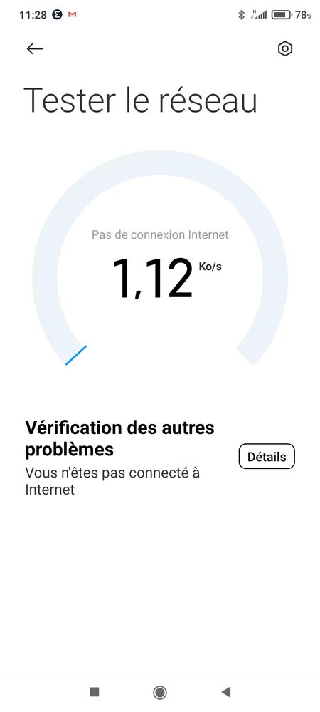

Test de connexion effectué sur mobile actuel, avec affichage de disponibilité 3G+, "pas de connexion internet" (voir screenshot).

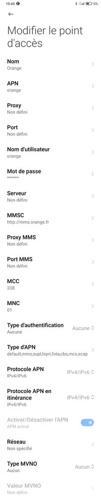

Après de nombreuses recherches et des essais dans tous les sens, il est possible que j'aie (enfin !) trouvé la solution:
Il faut créer un nouvel APN, et ne quasiment rien remplir!
Dans mon cas, j'ai simplement créé:
- Nom: Orange
- APN : orange
- Nom d'utilisateur: orange
- Mot de passe: orange
- MMSC: http://mms.orange.fr
Puis "enregistrer", et miracle! J'arrive à aller sur internet en 3G!
Les mms fonctionnent et tout semble tourner normalement.
En PJ: screenshots du paramétrage APN suivi du diagnostic réseau depuis les paramètres avancés de carte sim, sur lequel apparaît cette fois le fonctionnement normal!
Ne me demandez pas comment et pourquoi cette méthode fonctionne, je n'en ai pas la moindre idée ! 😅
Merci à ceux qui ont fait leur possible pour solutionner ce problème, en espérant que ça dépanne d'autres utilisateurs 🙂IMG_20210505_154318.jpgIMG_20210505_152434.jpg

Hello, j'ai exactement le même souci que toi suite à l'installation d'une ROM officielle Xiaomi ... J'ai un mi10. J'ai donc rentrer le nouvel APN comme tu l'indique par contre dans la case type d'APN j'ai dû remplir moi-même car je n'avais rien de proposé comme toi sur ton screenshot ...

Merci!! L'APN a bien marché pour moi et j'avais exactement le même souci sur le Poco F3. J'ai même du retourner le téléphone 2 fois ayant cru que le problème était hardware.

MI 10 MIUI 12.5.1 et même problème H+ pendant un certain temps sans data, ça revenait, etc...
avec ta config d'APN, ça fonctionne bien pour l'instant. Merci!
