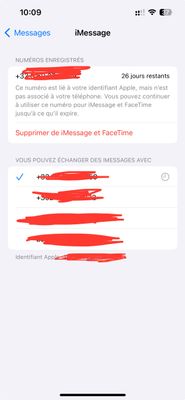

bensosh1
Il y a du mieux. Le numéro temporaire a bien disparu. Mais j’ai toujours le message ci-dessous qui m’inquiète.
SabrinaD
Ravie de ce retour @bensosh1,
S'il s'agit du numéro temporaire, vous pouvez le supprimer de iMessage et FaceTime 😉
Sab
Non, c’est le définitif
