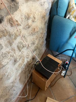

le 27-03-2025 09:19
Voici ma box

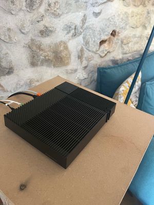

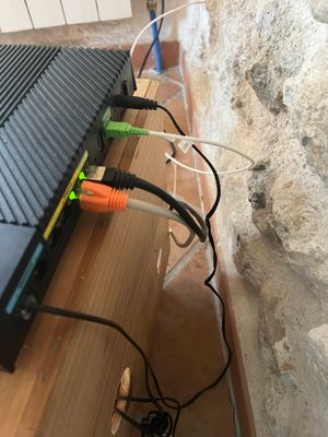

le 27-03-2025 09:20
Maintenant, par exemple, la connexion remarche. J'ai pu envoyer ces photos via la livebox (alors que je n'y ai pas touché)

le 27-03-2025 09:42
Merci pour l'envoi des photos 😊
👉 Le positionnement de votre Livebox n'est pas optimal. Elle est située à moins d'un mètre du sol, sur un meuble collé à un en mur en pierre.
De plus, elle est branchée sur une multiprise (ce qui est fortement déconseillé).
💡 Le Wi-Fi est une technologie radio dont la performance dépend à la fois de la configuration de votre domicile, de la qualité des équipements connectés à la Livebox, de leur distance par rapport à celle-ci et de la présence d'autres réseaux Wi-Fi à proximité.
Je vous invite à consulter notre assistance en ligne pour avoir de bons conseils.
Une fois votre installation modifiée et une observation de votre connexion pendant 24h, on est reste disponible pour faire le point.
