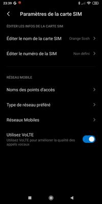

j'aimerais activer VoLTE sur ma ligne, devant me rendre aux USA prochainement.
J'ai active l'option sur mon appareil Xiaomi Redmi Note 5 (cf photo), mais malgre ca lorsque je passe un appel, le telephone quitte la 4G pour passer en 3G/H+.
J'en conclus qu'il y a une activation a faire de votre cote. Pourriez-vous activer VoLTE sur ma ligne svp?
