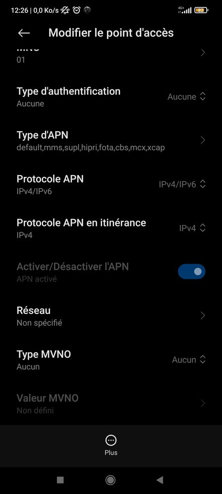

Après bcp de recherche j'ai trouvé cet APN qui fonctionne chez moi depuis 2 jours

Bonjour @davidix
Je vous invite à tester avec cette configuration (spécial POCO):
Il s'agit d'un APN pour internet et mms à créer.
Vous trouverez ci-dessous les champs à remplir . Pour tous les autres champs je vous invite à ne rien à indiquer : non spécifié.
Apn : orange
Nom d’utilisateur : orange
Mdp : orange
MMSC: http://mms.orange.fr
MCC: 208
MNC: 01
AUTH: ne rien mettre
Type APN: default,supl,xcap,mms
Protocole apn : IPV4/IPV6
EN itinerance: IPV/IPV6
Active:desactiver apn: coché mais grisé
Tout le reste : non spécifié

Une autre config qui fonctionne chez moi (H+) et proposée par la communauté Sosh : https://communaute.sosh.fr/t5/Ma-ligne-Mobile-SIM-PUK/Probl%C3%A8me-de-r%C3%A9seau-sur-mon-Xiaomi-Mi...
Il faut créer un nouvel APN, et ne quasiment rien remplir!
- Nom: Orange
- APN : orange
- Nom d'utilisateur: orange
- Mot de passe: orange
- MMSC: http://mms.orange.fr
Puis "enregistrer", et miracle! J'arrive à aller sur internet en 3G!
Question subsidiaire : comment ça se passe pour les configs par défaut? C'est dans le mobile / SIM / téléchargé auto?
La congig (préconisée par la communauté sosh) que tu as proposé permet bien d'avoir internet en H/H+. En revanche les paramètres proxy MMS et port MMS ne sont pas bons car ils ne permettent pas d'envoyer ou recevoir des MMS. Il faut tout simplement ne rien renseigner sur ces 2 paramètres pour que cela fonctionne.
