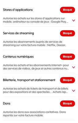

Bonjour à tous,
Un conseiller sosh m'a proposé cette solution :
Vous pouvez bloquer les appels depuis votre espace client en accédant à la rubrique "Offres et options", puis en sélectionnant "Achats multimédias" et enfin "Appels".
Savez-vous si cela ne va pas également bloquer la connexion internet ?

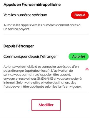

Aucune option de ce type n’est proposée dans l’espace client.
Il existe une option « communiquer depuis l’étranger », mais sa désactivation entraîne également la perte de l’accès à Internet à l’étranger (roaming).
Benjy61200
Bonjour Mathieu
je n’ai pas cette option
dans maitrise vos usages / appels
il est proposé de désactiver depuis l’étranger mais cela désactive aussi internet
merci de nous communiquer la procédure exacte à suivre pour ne pas se faire facturer les appels reçus non répondus quand on est à l’étranger
