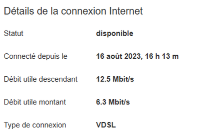

le 19-08-2023 08:56
La box est déjà branchée sur la DTI depuis les nombreux tests précédents.
Ceci dit, depuis quelques jours, le débit remonte (sans pour autant être revenu à la normale) mais il dépasse déjà le test d'éligibilité que vous m'annonciez dans votre message du 11/08/2023 ci-dessus.
Me concernant, je suis navré de vous dire que la crédibilité d'Orange/Sosh est particulièrement entamée... puisque cela prouve clairement qu'il est possible de dépasser les "nouveaux" débits réduits que vous m'annonciez comme étant votre maximum pour ma ligne.
J'en conclus qu'il est tout à fait possible de retrouver mon débit précédent, similaire à mes voisins du quartier.
